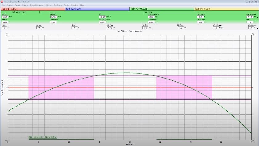

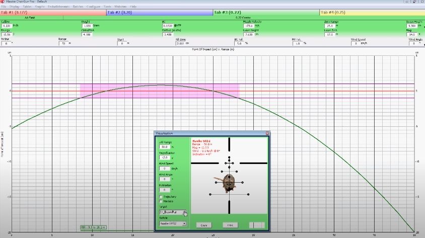

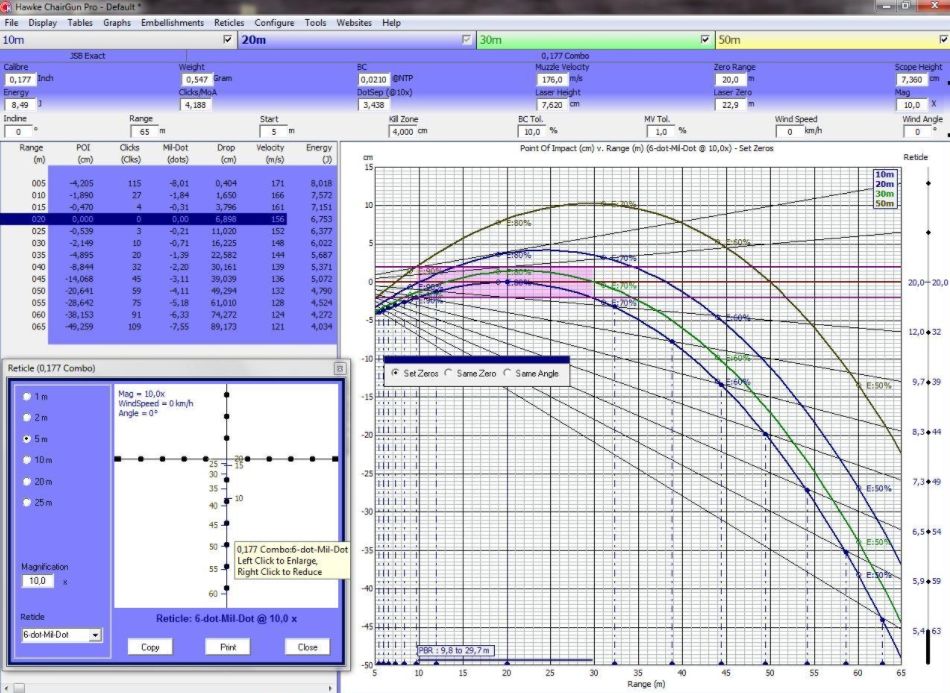

    2- Instalar Hawke ChairGun
    3- Configurar la aplicación según las características de tu AirGun, y listo
