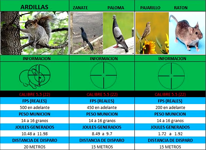

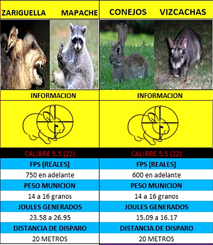

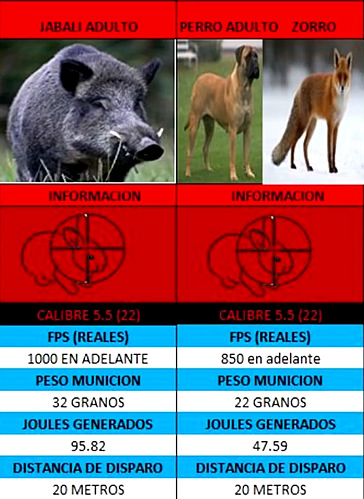

    El concepto de energía es esencial para seleccionar el tipo de arma más adecuado y la balística es una interesante opción para efectuar estimaciones en cuanto al potencial de cada una de las armas.
    Una de las cuestiones que más se plantea, en lo relativo a la caza, es poder saber cual es el alcance y capacidad efectiva de un arma en distintas distancias en incluso sobre distintas especies de animales.
    Por supuesto operar en el terreno de caza con un margen sobrado de energía es una buena garantía para poder acometer cualquier desafío, pero no creo que se trate de abatir plagas de pequeños pájaros con 50 Joules de energía terminal cuando el mismo trabajo puede hacerse con tan solo 3 Joules de energía terminal.

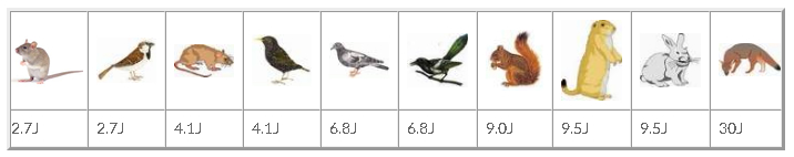

    Algunos articulistas y expertos cazadores han citado en algunas ocasiones en libros y revistas algunas de las energías terminales necesarias para la caza con armas de aire comprimido basadas en su propia experiencia:
    Esta es la primera respuesta que se puede encontrar cuando hay dudas en cuanto a los requisitos técnicos para cazar una determinada especie, pero aun así, son muchas las dudas que tienen algunos cazadores.

    Poniendo como ejemplo el caso de una rata de 450 gramos de peso una primera estimación utilizando la formula nos da una velocidad terminal para un balin de 8 grains redondeada de 143 m/s lo que corresponde a una EMIT de 5.3 Joules de energía terminal. Los datos bibliográficos hablan de valores comprendidos entre 3 a 7 Joules de energía terminal sobre una rata para abatirla con seguridad, lo cual es una información muy aproximada pero depende por supuesto del peso del animal.
    Haciendo una inversión de la formula se puede comprobar que el peso de la rata utilizado para el ejemplo anterior de la energía necesaria (4.1 J) podría corresponder a un roedor de 300 gramos de peso, también por tanto un valor “creíble”.
    Así aplicando los datos bibliográficos y contrastando los datos numéricos se pueden establecer criterios o normas “mínimas” para garantizar abatir a la presa con la mayor seguridad posible. Si bien uno de los datos más útiles para el usuario es la de conocer cual es el potencial que tiene el arma que está utilizando.
